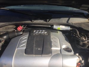

    #14 БЕГИмот, 20 мар 2015
    Не парься- поставь родной металлический!
      117,6 КБ
      498

    У меня на линии обратки 2 фильтра, на фото мой авто:
    - слева прозрачный фильтр грубой очистки для дизеля как в постах выше ( в магазине сказали у него фильтрация 200 ). Для визуального контроля наличия стружки.
    - справа VAG фильтр тонкой очистки дизеля 4G0127400C. Для не допущения распространения стружки и её "пыли" по топливной системе.

    БЕГИмот, я смотрю ты основательно вооружился! :thumbup:
