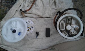

    Вроде поборол проблему с гудением. Проехал пока 50 км. -тишина. Причем на этот раз и при запуске ничего не пискнуло даже.Заменил насос на VDO 228-233-018-006 Z, оказался немножко другой, а именно лишний "сосок" по центру (заглушил), на моем не было, да и номер отличается VDO 228-233-018-005 Z , а так же фильтр опять же на оригинал, но теперь повернул его как в elsa написано, что из этого помогло не знаю, но факт раздражающего звука НЕТ.

    "Лишний сосок" это пример универсализации зап.частей ,поскольку он используется при установке доп.отопителя (топливоподача к нему) .Практически все новые насосы имеют на крышке этот отвод ,в правильном комплекте топливного насоса в сборе имеется и штатная заглушка ,которая ставится если система доп.подогрева не установлена на машину .

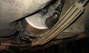

    собственно ремонт генератора убрал жжужание только по утрам. При езде на холодную, после прогрева снова жжж. И при повороте ключа для пуска двигателя жжж короткое.
    Итого решил все же сменить фильтра на аналог, слава, что появился Кнехт, до этого из аналогов был только MAN и Hengst, как то я их не покупал, но второму думаю можно было довериться.
    Купил Kneht KL 592 и на выходные полез менять.
    Фото тут
    Итог: покуда гул не наблюдается никакой.
