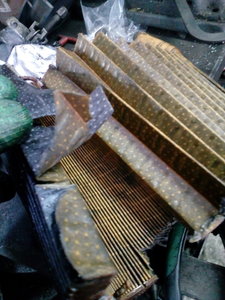

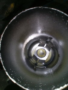

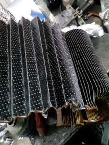

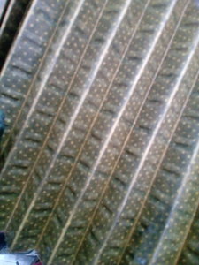

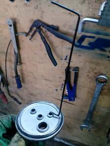

    а6 с6 3.0тди
    Может кому интересно будет разрезал фильтр фильтрон IMG_20170513_170151.jpg IMG_20170513_170231.jpg IMG_20170513_170209.jpg IMG_20170513_170311.jpg
    Пробег его тысяч 25, воды не обнаружено

  12. СЛАВИК 21

    АУДИ Q7 3,0TDI
    что за проволочка какаято? или это трубка ?
  13. СЛАВИК 21
    СЛАВИК 21 Живу я здесь
    24 июл 2014
    4.304
    АУДИ Q7 3,0TDI
    железная чтоль? у меня пластиковая прозрачная. прямая

  15. Alex_z
    Alex_z Старожил
    13 июн 2008
    17.833
    Корея Северная
    A6 C7 2.0TFSI 2017
    чёт не пойму
    а как же тогда воду откачивать,не разрезая фильтр?
  16. СЛАВИК 21
    24 июл 2014
    4.304
    АУДИ Q7 3,0TDI
    трубочка внутри фильтра со дна поднимается вверх. снаружи есть болтик на 8 (7). его откручиваешь и салярка давит всю муть/воду/грязь снизу вверх через нее
