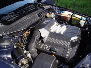

    Как граматно менять фильтр?прокладочки может какие надо,если выкручу его,со штутцеров и попадет воздух,проблем не будет?

    не сложно,подложи тряпочку когда откручивать начнешь-бензин потечет. у меня была одна засада - со стороны лоб стекла трубка имеет свой насадной болт. он болтается на трубке и вкручивается в переходник (1 на картинке) вкрученный в сам фильтр. его иногда трудно открутить но нада! я разрезал старый фильтр ибо прокручивалось :unhappy: этот переходник не теряй, вкрутишь в новый фильтр. с топливным фильтром идет колечко медное 1шт. надевается с другого конца фильтра -будешь снимать старый увидишь как стоит старая шайба (2 на картинке-к фильтру)-новую оденешь так же, иначе будет сопливить.за воздух не сцы :D покрутишь после смены насос накачает фильтр и заведешься .
