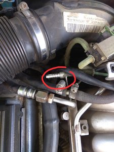

    Парни прошу дать дельный совет, уже незнаю что и делать срывает шланг давлением с топливной рампы(фото прилагаю обведено) куда он вообще должен уходить этот шланг. Машина Ауди А6С5 2.4 бензин 1998г. За ранее спасибо.

    Точно сказать не берусь потому как не виндно половины но такое мнение что этот шланг идет на грибок который находится за правой башкой по ходу движения но повтарюсь это сугубо мое мнение просто проверь если нет на нем шланга то от туда

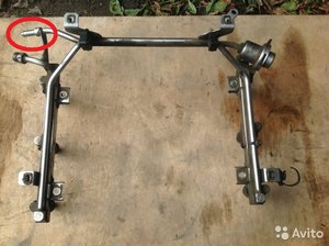

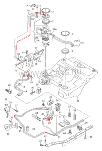

    Это сосок на топливной рампе. Он отводит топливо-обратку от регулятора давления (топлива).
    У вас виден не родной шланг IMG_20180711_123504.jpg . Вот откуда он идёт нам не видно, но предполагаю что от куда то с топливной рампы идёт.

    Ща пойду до своей дойду сфоткаю скину. Она вроде после этого штуцера уходи в бак обратно.
  7. Amodeus177rus
    Amodeus177rus Живу я здесь
    11 окт 2017
    2.723
    Volvo XC 90. 3.2.

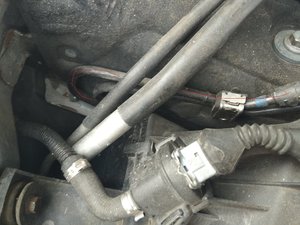

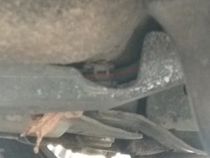

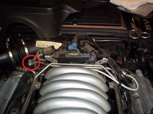

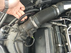

    IMG_20181026_133049.jpg уходит к IMG_20181026_133058.jpg И после опускается стальной трубопровод под правый подкрылок и потом выходит на днище IMG_20181026_133331.jpg под защитным пластиком вдоль правого порога уходит к баку, а там уже стразу на насос; CImage.png
    Может пережата обратка под днищем, об что то хорошо раньше брюхом прошлись!

    Это и есть обратка топливной магистрали идёт обратно в бак
