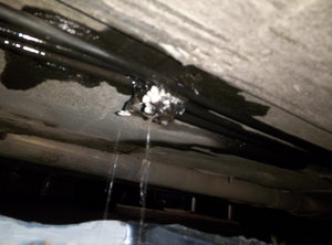

    Всем доброй ночи! Народ выручайте пжл. Сегодня ездил к другу, а у него перед заездом надо проехать небольшой бугор. Вообщем шеркнул дном, ну думал норм, выхожу с машины бензой пахнет, ну думал наверное фильтр топливный сорвал, смотрю а у меня бенза струей льет, ппц думаю походу бензобак пробил (темно было разглядывать точно не стал), приехав домой посмотрел внимательно, оказывается трубки топливной магистрали все 3 в одном месте собрались гормошкой. Что теперь делать незнаю, может где можно заказать или передлать, прошу помощи, заранее спасибо

    Шланги МСБ с хомутами ставь,ну или покупай новые магистрали...стоят дорого.

    А самому реально их поменять? Без ямы правда. И хочу заменить на медные трубки, как думаете работать будет?

    Без ямы трудно,но можно,медные трубки работать будут,я помнится тоже пробивал магистраль,кусок шланга МСБ поставил,лет 5 отъездил и продал,всё нормально было.
