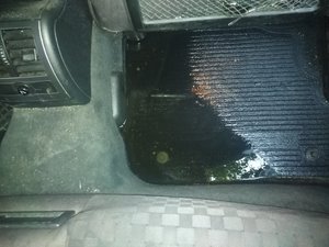

    Всем привет, помогите разобраться:топит салон не в первый раз, только правую сторону, дренаж под аккумулятором чистил.
    Уже аж подтряхивает эта проблема..

    На днище кузова,прям под этим ковриком что на фото,есть технологическое отверстие,которое закрыто резиновой заглушкой.От времени она рвётся и при езде по лужам пропускает воду.И ещё может дренаж кондиционера забился и конденсат с него течёт не на улицу,а под ковролин пассажира

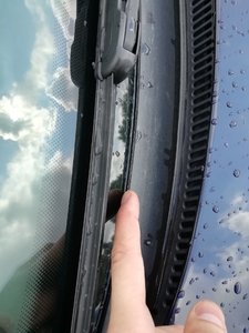

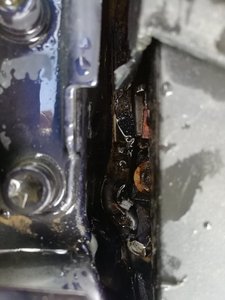

    Была такая же проблема, если это не дренаж кондея, то смотри по лобовом стеклу стекает вода и попадает под пластиковую панель черную панель, которая одета снизу на лобовое стекло, и под неё течёт на воздушный фильтр салона и с фильтра в салон на правую сторону, герметик ом промазал и всё, или смотри какая была проблема у меня, затекало между лонжероном и корпусом машины - находится это там где крепится капот и увидишь там продольный заделанный шов, если ему мандец, то с него течёт, так же герметиком, чуть позже скину фотки с ленжерона и пластмассы с фильтром, чтобы мог понять где это.

  10. Aleksandr213
    Aleksandr213 Новичок
    29 июн 2019
    12
    Литва
    Audi a6 c5
    На второй фотке видно где белый шов, у меня ему мандец, оттуда и тело, а на первой фотке где пластмасса туда течёт и попадает в салонный фильтр

    Спасибо за совет, вот и уменя весь пластик разболтан надеюсь в нем проблема

    Решил проблему, проклейкой пластика, тот что на лобаше и под фильтром
