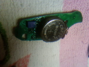

    Да не, ты не понял, я купил болванку-выкидушку пустую и засунул туда нутряшку брелка от сигналки, размер почти подошел, обточил слегка по краям ничего не задев, но этот мизинчег сцуко не влез (корпус ключа расчитан на 3В таблетку) вот и пришлось паять весь этот колхоз, до этого брелок сигналки не разбирал, не думал что там 12В пальчиковая:smile42:

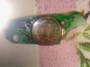

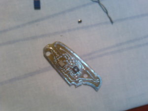

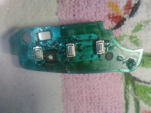

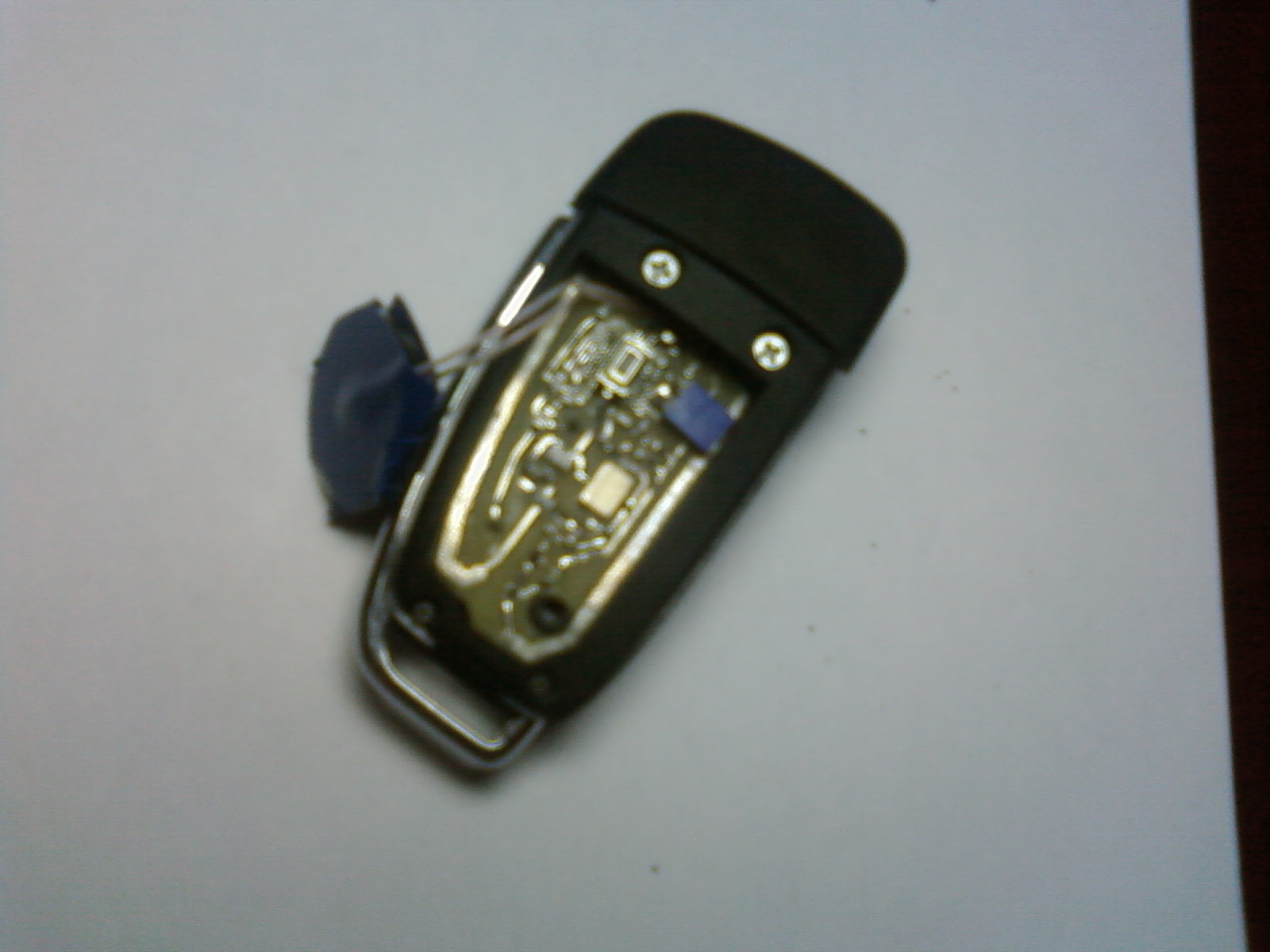

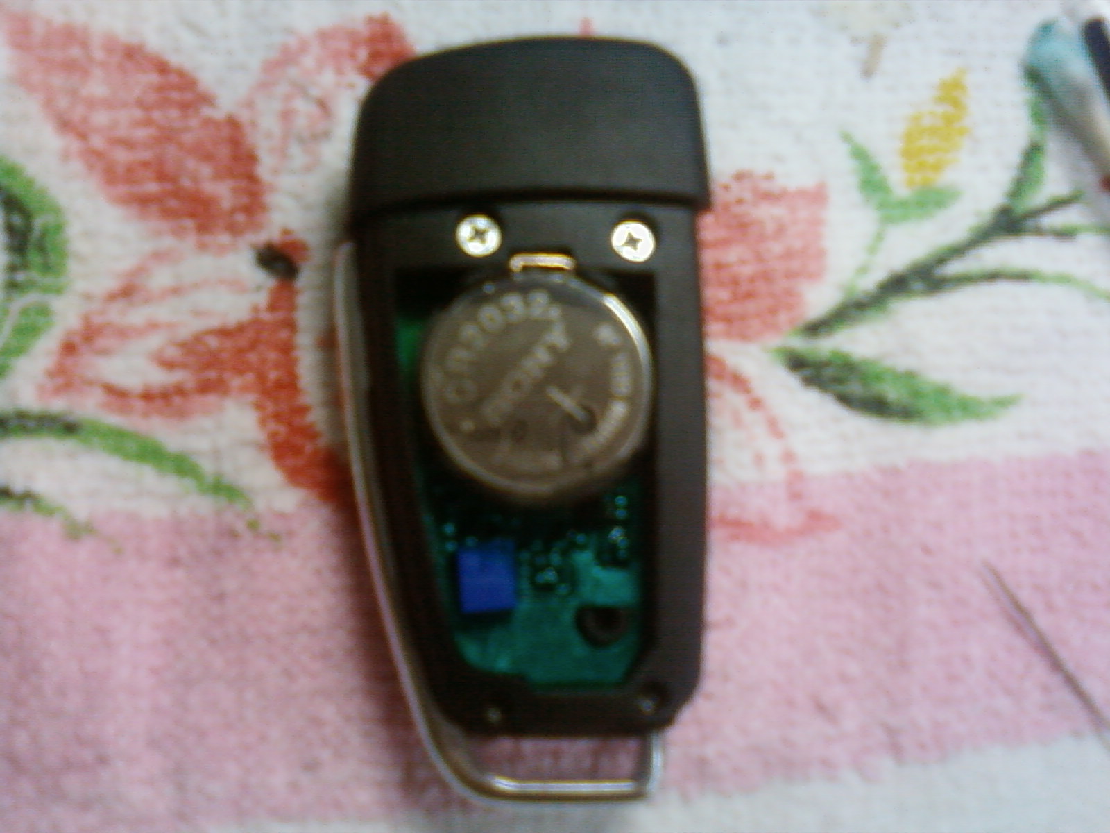

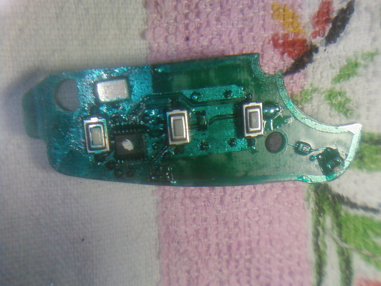

    Наконец то немного свободного времени появилось и поставил в ключ брелок от старлайна А8, у старлайна А6 точно такой же брелок. Делал на скоряк и место на плате не предусмотрел, так что пока батарейка на двух проводках приконтачена, может когдато переделаю. фотки и видео снимались на говеный телефон самсунг. Микроконтроллер очень неудобный для впайки/выпайки, так как расстояние между его ножек ничтожно мало, я паял обычным паяльником с тонким жалом, два раза припой смыкал ножки, а их потом очень проблематично разъединить когда микроконтроллер уже на плате. Для такой работы очень желательно иметь термопинцет, или воздушную паяльную станцию, лучше и то и другое. Температуру паяльника старайтесь не превышать 300С использовать легкоплавный припой. Вот что вышло:

    #54 Ауди_80, 14 янв 2011
    еще один момент. У старлайна А6/А8 меняется код(динамический код, вроде называется) и если не пользоватся дополнительным брелком долгое время, то его надо будет заново прописывать, для этого нужны будут кнопки 3 и 4, проблема в том, что я сделал плату под кнопки 1, 2, 4, но для активации брелка нужна 3! кнопка, я ее вывел в батарейный отсек и приклеил ее к микроконтроллеру, так как свободного места на плате не оставил и все в дорожках.
    .. Чуть не забыл, печатнуюю плату в электронке в Layoute выложу в понедельник(забыл на работе)
  15. Ауди_80
    Ауди_80 Завсегдатай
    23 янв 2009
    977
    Audi 80 B3 1.8 PM
    стоп, схема не рабочая, возможно какаято деталь при впайке перегрелась, а возможно плата не метализировалась при проэктировке, или еще че.. но контроллер работает, лампочка мигает.

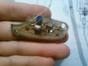

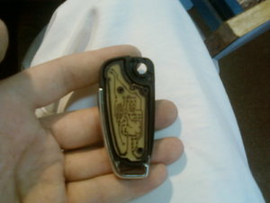

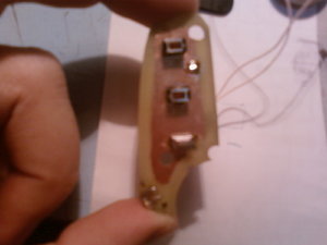

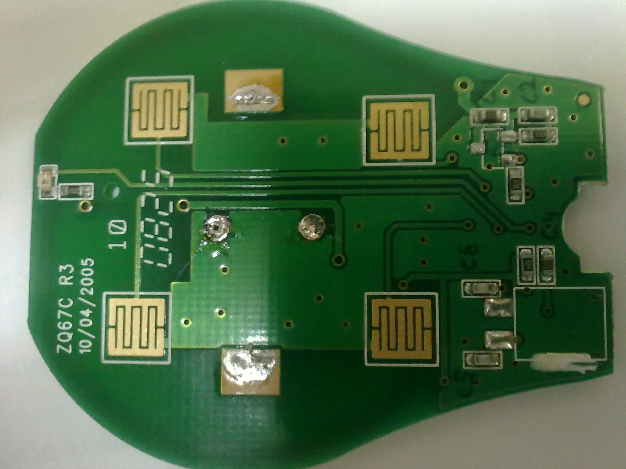

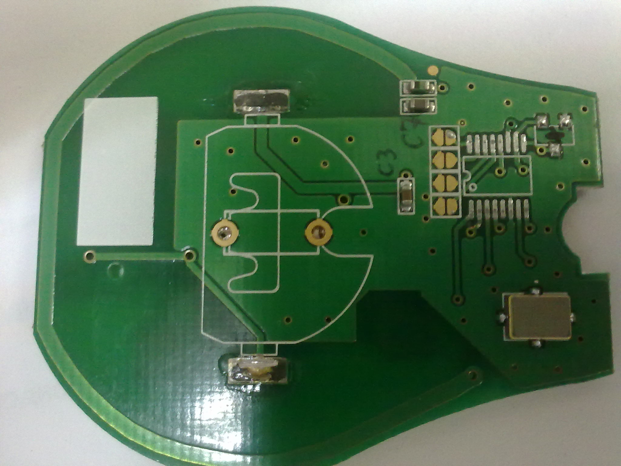

    вот сделал новую плату, плата двухсторонняя с метализацией.
    Пытался максимально скопировать оригинальный брелок Старлайна.
    Плату уже проверял, дальность действия не пострадала.
    Вот фото, после 8марта выложу рисунок платы в лайоуте.
