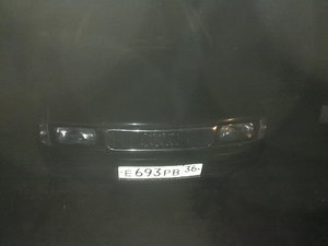

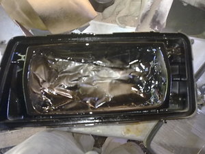

    А я вот все не-отражающие поверхности внутри фар в черный выкрасил))) Ну и тюненх-паваротнеги прикупил))) В реале смотрится лучше)))
  4. Шайтан
    Шайтан Завсегдатай
    16 дек 2008
    747
    B4 avant quattro
    Фото ночью правдо...)

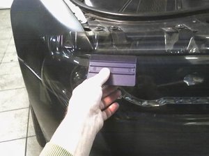

    Пленкой делал

    Получилось отлично!:) и дешево затрат на 150 р, и содрать можно всегда....

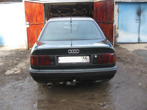

    Я на днях затонировал свои задние фонари лаком, точнее купил балончик, который называется "Краска акриловая для затемнения фар", цена около 170 руб за 150 мл. Снимал фары и несколькими слоями покрывал. Тонировал не в ноль, а чтобы слегка. Получилось вроде нормально. Для тех, кто выступает против тонировки из соображений безопасности. Стопы тонировал не сильно, плюс еще у меня стоит дополнительный стоп на 40 диодов, так что думаю у сзади едущих машин проблем не будет, а своя душа довольна ))

    Фотка может и не очень. Тонировал с целью слегка затемнить

    Сегодня решил оттереть тонировку, так как понял, что на этих машинах она не смотриться. Много усилий чтобы это сделать прилагать не пришлось. Обычный растворитель и уайт-спирит как-то не охотно за это дело брались, а вот обычный очиститель карбюратора справился на ура. Брызгаете на тряпочку и с легкостью оттираете краску. Никаких помутнений не остается (как от растворителя), наоборот фара сияет как новая, и заняло это у меня минут 8-10.
