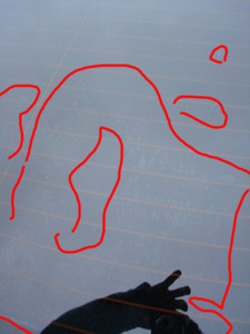

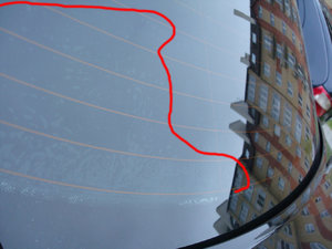

    вчера затонировался 15кой карбоновой кроме лба,был доволен как слон..но сегодня вылезна неприятная ситуация заднее стекло в некоторых местах под тонировкой появились как разводы,изнутри их невидно,а с наружи очень заметно..кто сталкивался? что в таких случаях делают? растонируют полностью или просто ещё раз сушат и расглаживают?спасибо

    вот так вот заднее стекло получилось у меня..вчера всё было ровно как яйца кота,а сегодня вот такая шляпа вылезла :(

    Пузыри! Правда их плохо видно на фото. Езжай к тем, кто делал и пусть переделывают, иб...и их сильнее...

    прошло 2 дня,это безобразие постепенно уходит со стекла..осталось чутка снизу :) буду надеятся что уйдет)

    пока мног воды не утекло пускай перетонируют. при качественной тонировке такого нет.

    да фигня это все, это влага, она со временем уходит, если через 2 недели не ушло - косяк, но я думаю у него все в порядке сейчас
    ничего это не косяк)
    за такую сумму тонируют более чем:umnik:

    так и должно быть, это влага - ее шпателем на 100% вывести нельзя - высохнет и уйдет. У самого тоже самое было.

    Это 100% влага под плёнкой, косяк который не заметили тонировщики при работе и ты при приёме их работы - ну а теперь главное могу с уверенностью сказать фигня эта должна уйти сама, надо только хорошо прогреть стекло, вот летом при жаре дня за два ушло бы сразу.

    всё нормально,ушло спустя 7 дней..просто было максимум на улице +3 +5..облачно дождь.. ездил неск дней просто в холодную,через 3 дня как уселась врубал печку,щас всё в норме.. :)
