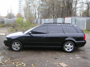

    Перед 15 всё остальное 5 плёнка LuMarr

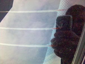

    затонировали 5 дней назад, пленка Джонсон, на фото видны косяки - вдоль полос отопителя заднего и вдоль точек стекла сбоку, вопрос- это галимое качество работы/пленки и можно предъявлять мастерам или всё еще прилипнет как надо?:confused: :confused:
    сомнения меня берут:(

    Не прилипнут:(

    т.е. однозначно предъявлять мастерам за брак в работе или по другому не сделать было????

    НЕ знаю точно, у меня так же только где нити обогрева плотно. По началу тож парился, думал поеду- пусть переделывают, а щяс уже и забыл про это:D

    Вся эта черная/коричневая хрень называется шелкографией. Он выпирает точками относительно плоскости стекла и по пленкой между точками остается воздух. Полностью вытравить его оттуда нельзя. Можно попытаться прогладить посильнее, но 100% прилегания не добьешься. Обычно мастера предупреждают об этом. Если совсем бесит- попробуй прогладить сам (чем-то типа пластмассового скребка без неровностей и острых граней).

    нет, насчет "шелкографии" как ты говоришь меня предупреждали и собственно к ней почти :D претензий нет, хотя на др.машинах не замечал, но мля нечеткое прилипание на краях стекла к нитям - это поолное гавно, выглядит как дешевое фуфло наклееное в гараже :( неопытными ручками...денег отдал 4900 р. ..поеду предъявлю все таки :hot:

    Да ты погодь, пленка 2 недели садится. Тем более, что холодно сейчас. Хотя хозяин- барин. Только они помочь не смогут. Я бы вообще взял иголку и очень аккуратно проткнул бы полые места и стравил воздух. Хотя у тебя сечас там еще мыльный раствор.

    не ну я понимаю что холодно и т.п. но очень сомнительно что через 2 недели будет лучше..лучше и плотнее она прилегала в первый день сразу после того как сделали, помочь не смогут- так у меня гарантия и всё такое- можно ли претензию? ты думаешь через две недели встанет лучше? они рекоммендоали 5 дней стекла не открывать - всё путем , не открывал, еще 9 дней не открывать?:)

    Я вообще чуть ли не месяц не открывал, а пузыри остались:(
    Но такие вещи как у тебя должны уйти. Но не исчезнуть полностью. Просто получше будет. Их можно тоже стравить скребком. Хочешь- по гарантии, хочешь- сам. Но видно все равно будет. У всех так (мож ошибаюсь?).

    А они хоть фен использовали при нанесении :confused: если да то сойдут если нет хз.
    У меня есть полосы только там где куча точек скраю.
