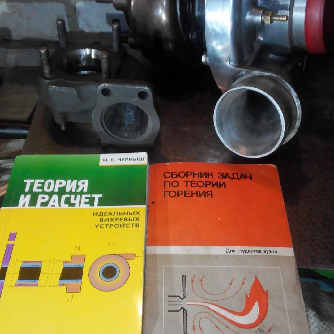

    я тут одну статейку нашёл. Их 5 частей и про распредвалы написано..... http://enginepower.pro/blogi/32-tyuning-gbts-chast-1.html Как ты думаешь, есть в них доля правды? Просто вот думаю как-нить купить головку АЕБ и над ней поиздеваться, чтоб улучшить наполняемость с 3000 до 6000 оборотов....[/QUOTE]
    Все конечно хорошо расписано. Но однобоко. Только с точки зрения наполняемости и все.
    Предпочитаю читать такие книги)))
    И желательно в оригинале
