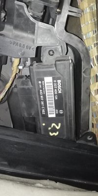

    Давление мерял верх 6,3ат.низ5,9,при прогазовке ни проседает. Ток эгрд - 1,5 +2,0.а вот при режиме на холостой в минус не у ходит, но выключатель и проводка исправные. Может в мозгах? Отсечки не было с самого начала владения машины, но и толчков пинков не было

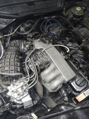

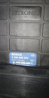

    При укорении (наборе оборотов ) Смесь должна обогощятся..
    Значит изменятся ДИФ .
    А должен .
    Фото сюда давай .Что там у вас под капотом стоит.
    Что там у вас за 2.3 стоит)).
    Номер с блоков ЭБУ тоже сюда .

    При плавном наборе оборотов токи около нуля, а что отсечка должна знаю, зато и писал, что с самого начала владения машинки отсечки не было.
    Да 2,3 профиль заполнен, номер эбу пока не смогу

    А что по номеру можно определить, на аар они наверно одинаковые, или нет?

    Номер с блоков ЭБУ тоже сюда .[/QUOTE]
