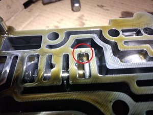

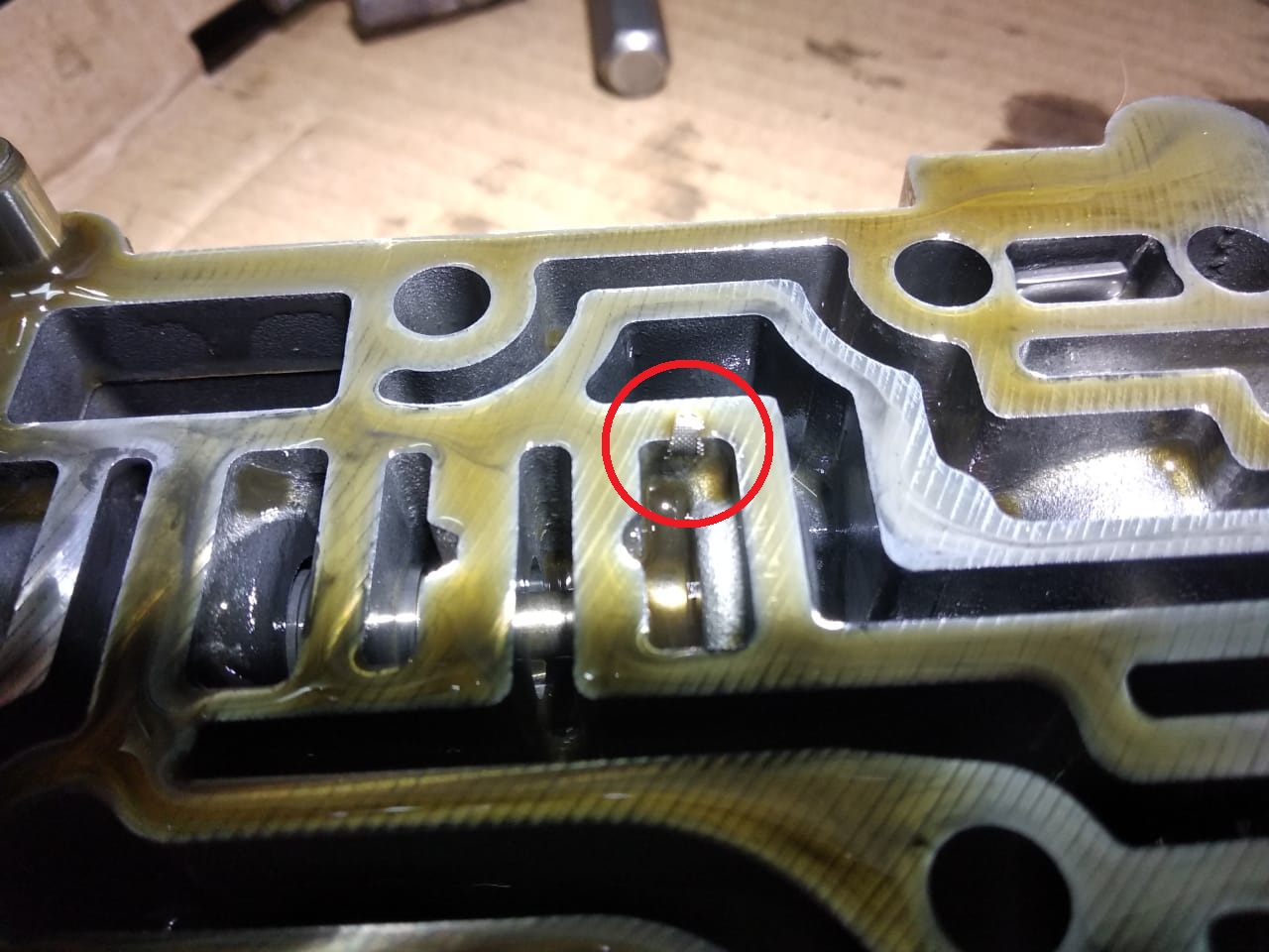

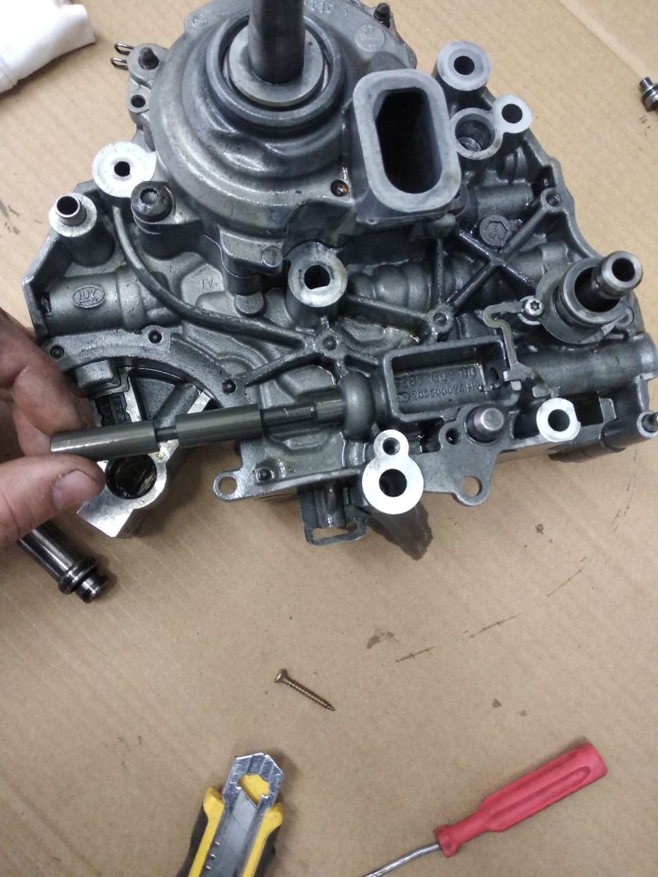

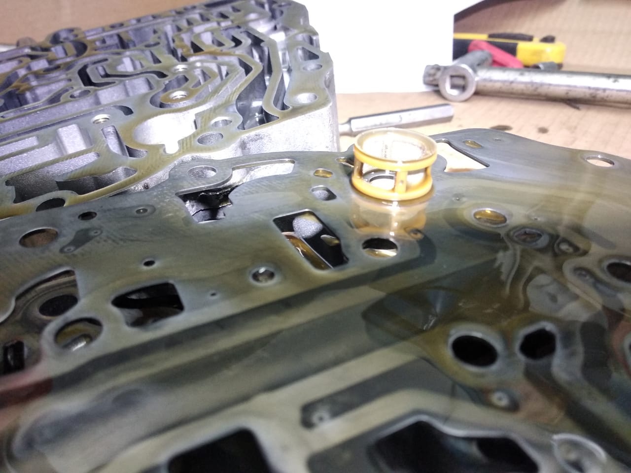

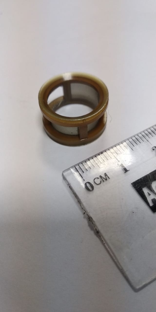

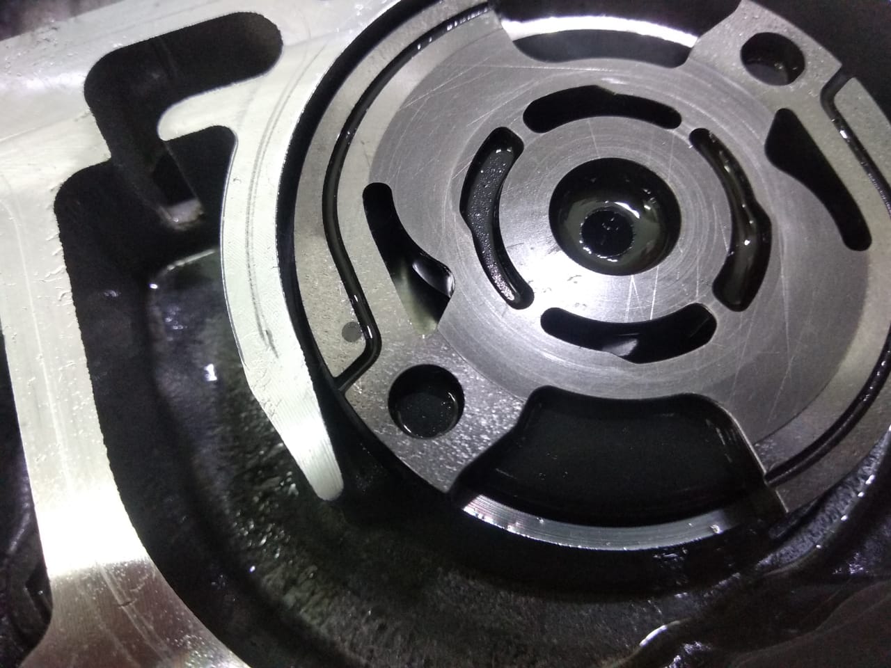

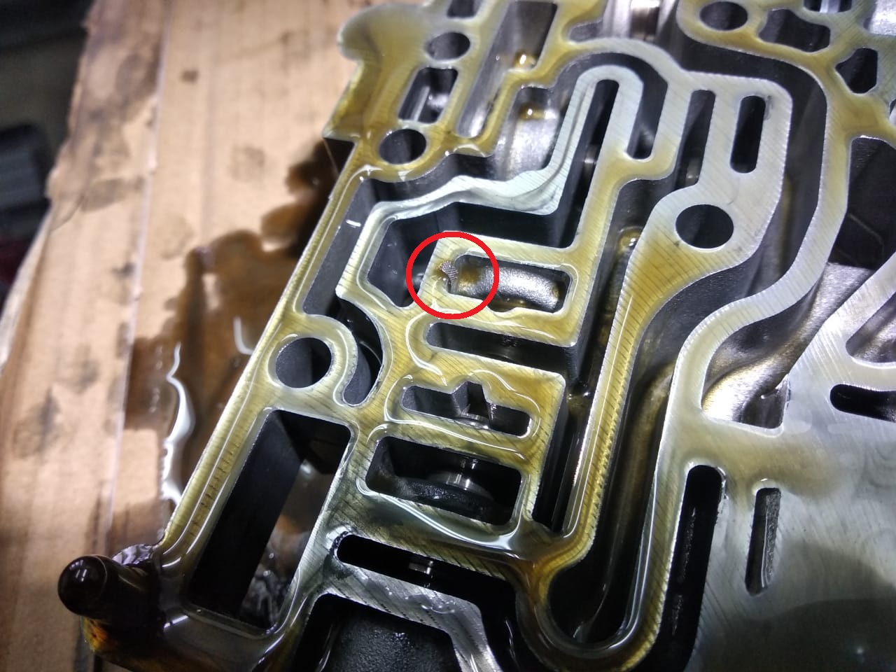

    Скоро уже год как стоит "колом" мое авто во дворе)) Летом стройка, ремонт, сезон колымов, все не до нее. Сейчас снег во дворе, стало по свободнее, так что продолжаю разбирать и разбираться в причине отказа моей CVT 0AW. Информации по ремонту и разбору узлов совсем нет, по крупицам с разных источников распечатал себе схемы, как последовательно разобрать узлы коробки передач.
    На столе гидроблок. 4 болта - располовинен насос, стенки без видимого износа(по которым ходят лепестки) а вот на торцевой плоскости есть царапины (придется полировать). Еще около десятка болтов и половиница сам блок. Шариков в нем нет, так что не боясь разделяем корпус, м/у ними пластина. с ней как и с плоскостями относится очень аккуратно, пальцами не тереть, поскольку на них находится пыль которая как абразив может поцарапать плоскость. (чревато потери герметичности каналов (магистралей) высокого давления). Далее что попадается на глаза это цилиндрическая сеточка (фильтр). и тут обнаружилось что одно их 4 окон фильтрующего элемента отсутствует! При дальнейшем осмотре найдены в разных местах "рваные" куски этой сеточки но к сожалению не все. Что привело к такому стечению, скорее всего его забило и он не выдержал и вся эта грязь полетела по гидроблоку, а что самое страшное дальше по всей коробке, к фрикционам, и возможно сеточка попала под какой то клапан и заклинило его. Возможно это и стало причиной остановки вариатора, вопрос остается открытый, до тех пор, пока не проверены все узлы к которым могли добраться остатки металлической сетки фильтра.
    У данной сеточки нет номера как запчасти, поэтому отдельно не поставляется как запчасть и идет только в ремкомплекте. В НСО мне его предложили за 17,400р.
    Просьба, если у кого есть, или кто знает где взять б/у, оставлю почту для обратной связи djamp@mail.ru буду очень благодарен.
