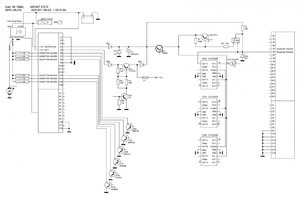

    Я срисовывал схему с ЭБУ (громко сказано конечно), но к сожалению не всё сохранилось, привожу что есть, может кому пригодится.
    Не могу найти эпюры напряжений, что происходит с ЭБУ когда кратковременно через D5 обесточиваешь их. По памяти, в момент обесточивания пропадает + или земля, то ли на VT1, то ли на VT10, и ведет это все к МК, никаких RC цепочек или чего-то еще на пути нет.
    Такое ощущение, что ЭБУ после выключения замка чего то ждут, вот и не сбрасывают питание самих себя. Пробовал отключать всякие навесные датчики на ЭБУ, думал может на них какая утечка из за чего эбу себя так ведет, но увы, не помогло, кроме ошибок ничего не появилось, так же продолжают жрать по D5. А после нного литра крови, я просто забил, свои мозги дороже чем автомобильные:)
    :thumbup:
    Знать бы еще какой:) У меня в гараже лежат хелловские мозги, могу как нибудь внутрянку сфоткать если кому интересно:) Может найдется какой гений электронщик который сможет вычислить по фотке или хотя бы предположить:)
    PS Немцам надо писать, и то монстрам-старожилам из 90х, у нас вряд ли кто этими мозгами занимался всерьез. Они ведь не прошиваются на аля-оп и мало интересны в плане тюнинга... отсюда и мало информации. Даже по каналам адаптации не всё ясно, всё приходится по крупицам и из личных наблюдений собирать.
