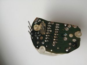

    нашел утечку в доп приборах,замыкали аналоговые часы

    Опа, во дырка там...
