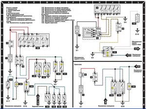

    Вопрос не по подключению амперметра, а на каком участке эл. цепи были сделаны измирения. Вы мерили в цепи АКБ (аккумулятора) или в цепи питания ЭБУ D5? Если измерения производились на АКБ, то при измерениях двери были открыты?
    Это ваттметр имеет возможность измерять потребляемую мощность за единицу времени (счетчик).
    Для меня загадка как вы мерили утечку и утечку чего. Сдается мне, что вы мерили утечку блока комфортного включения света.

    Дмитрий, Пётр, вы оба прикалываетесь что ли, или реально свои машины настолько не знаете?:)
    Какие нахрен лампочки????? Вы на плафоны освещения вообще глаза поднимали?
    http://static.nanodatex.com/media/869bed5a4eed3265b118de0a0d2818f4.jpg
    http://www.autorazborka.net/temp_images/860x0-20131230-totvkqms.jpg
    На плафоне выключатель трех позиционный, вкл всегда/ выкл всегда/ вкл с открытой дверью.
    И вся эта цветомузыка висит тупо на концевиках...
    Поставил переключатель в положении "выкл всегда" и ни одна лампочка не загорится, хоть с открытой хоть с закрытой дверью.
    Шо за блок комфортного включения?:laugh: И номерок поди есть?:laugh:
    И там, и там, в цепи акб 230ма, в цепи D5 на 20ма меньше... Сильно помогло?

    У тебя концевики не прямо к плафону подключeны, а идут на ЦЗ. А уже ЦЗ управляет светом. И даже при выключеном свете, но открытой двери ЦЗ потребляет ток. Проверено на практике.
    Хотя потребление там не велико.

    Ничего подобного, у меня всё как на схеме выше. К плафону салона подходит три провода 1-постоянный +12, 2-постоянная земля, 3-земля через концевик. И третий контакт плафона напрямую прозванивается с концевиком, а то, что концевик идет еще и на ЦЗ к свету салона не имеет отношения. "Вежливый свет" себе сам собирал, так что тоже напроверялся.
    При отключенном освещении салона потребление не нулевое, а в районе 20-30ма, возможно это в том числе ЦЗ, при этом на закрытие/открытие дверей реакции зафиксировать не удалось, наверное надо было взять микроамперметр:)

    На самом деле я разумеется по проводу-то не шёл)), я взял мультиметр, включил на прозвонку, один щуп на третий контакт разъема в плафоне, второй щуп на землю и понажимал концевик, ну и соответственно получил пищание в такт)) Сопротивление цепи не измерял, нечем, слишком малО. Ну и косвенно - цвет провода на плафоне и концевике один и тот же)
    Ради интереса, а в чем заключается управление, если оно у кого то есть, запаздывание, плавность гашения...?

    Может концевик просто соединяется с землей для плафона в блоке ЦЗ, с некой отдаленной перспективой? Больше никак не могу объяснить, что плафон прозванивается с концевиком

    Одна то одна, но в плафоне их две, и одна из них размыкается концевиком, я об этом.
