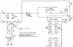

    Этот стандартный фильтр держит заряд.
    Не буду ничего доказывать ввиду того, что блок этот в руках я не держал. Но, по сути, другого объяснения данному факту нет. Контроллер ЭБУ живет, пока есть достаточное питание. Отсюда и нужно плясать.
    Не этот кондер, так другой. Их немного там, и выяснить, на каком из них висит контроллер - задача не такая уж и сложная.
    ЗЫ. Ежли автор даст нормальное фото вскрытого ЭБУ с обоих сторон - можно и заочно попытаться.

  4. Денисаров
    Денисаров Завсегдатай
    7 ноя 2008
    814
    Нижегородская обл.
    A6С4,2.6,1995,моноAVANT МКПП A6С4,2.6,95,quattroSEDAN МКПП
    #184 Денисаров, 9 мар 2016
    нашел схему с некоторыми измерениями, тех времен когда копался в проблеме
