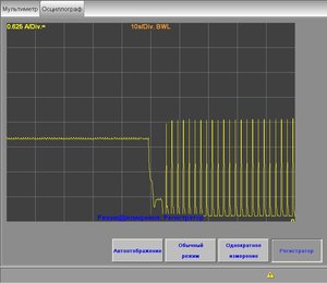

    В качестве примера:
    Вот так выглядит токовая осцилка тока покоя, когда включена функция дорожное радио.
    В среднем около 0.8А. Выходит на "связь" раз в 2 секунды.
    EVILLLLLL нравится это.
