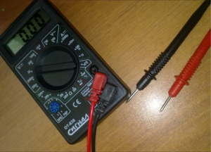

    Вот, меряли последний раз, пол часа, после 3-5 минут 0.00, пару раз за пол часа прыгало 0.01 (на секунду)

    Я и смотрю по положению регулятора, что ты измеряешь кол-во сероводорода в воздухе.
    Дяденька, амперы не там! А щупы где?

    Регулятор стоит на 10 ампер) Что не так?)

    Что не так на мультиметре установлено?)

    все верно. измерения силы постоянного тока в этом положении от 200 мА до 10 А

    Не так выставлен диапазон измерений. Ну и естественно щупы переставить нужно.

    Если Вы про диапазон 200 мА, то в режиме сна, пробовали, цепляли другой мультиметр, на нем и показало 5 мА.
