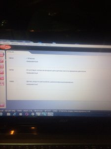

  9. Pasha2017
    Pasha2017 Новичок
    21 дек 2017
    6
    Вот ошибки
  10. Сergei
    Сergei Живу я здесь
    17 авг 2012
    3.536
    А6 2.4L
    Меняй датчик коленвала.
  11. Pasha2017
    Pasha2017 Новичок
    21 дек 2017
    6
    Да спасибо Сергей,диагност так же сказал
  12. Amodeus177rus
    Amodeus177rus Живу я здесь
    11 окт 2017
    2.723
    Volvo XC 90. 3.2.
    Вооо на него как раз похоже. У меня тоже когда то глючил он зараза.
