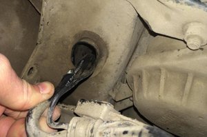

    Итак, ребята!
    Вот напряжение при запуске двигателя на клемме оборванного провода = 9,5 V
    Где-то читал, что должно быть не меньше 7 V, так ли это? Поправьте меня, если ошибаюсь. А тачка заводится пока на отлично.
    И высылаю фотку "зелёного оборвыша"...
    Спасибо.

  8. MCIRI
    MCIRI Живу я здесь
    21 янв 2009
    2.823
    Казахстан
    A 100 4B 1.8 88г.
    Пока нормально, всё правильно. Что сделали?

    А как ранее определил, что есть оборвыш?
  11. Сергей Андреевич
    11 дек 2013
    56
    C4 ABK 2.0E 1994
    На яме заметил, я же писал вроде.
