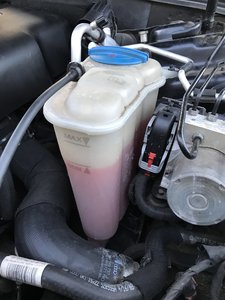

    Нашел в наличии мое масло, купил литрушку и нашел яму, где согласны заглянуть под днище машины. Уже радует. Но вечером подошел на стоянку поглядеть, как там машина и вижу такую вот картину:
    (вчерашнее фото уровня антифриза есть где-то выше). Неужели у меня течёт всё, где побывали их руки??? Ведь вчера под машиной я обнаружил лужицу, что называется "с горочкой", что явно указывает на то, что это масло. Безумие какое-то...

    Антифриз тоже довольно вязкий. Я же написал - положить бумажку... проще будет определить, что это.
    Не исключаю, что это помпа. Через нее гонит антифриз наружу, частое явление.

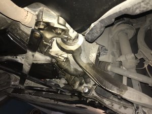

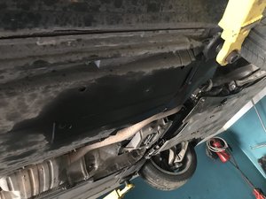

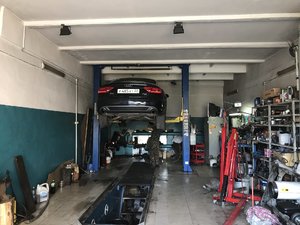

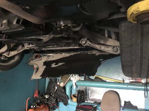

    Если вдруг кому-то интересна моя история, расскажу вкратце о новостях. В четверг загнал машину к Васянам в гараж, ее подняли и осмотрели:
    Текла, похоже, турбина. Кузьмичить что-то на месте смысла не было: у сервиса нет ни инструмента, да и работы мои на гарантии. Поэтому в субботу рано утром я подлил грамм 200 масла и неспеша поехал 200 км к сервису. Отдал машину, рассказал о проблемах и замечаниях. Вердикт: течет прокладка масляного поддона, трубка антифриза, которая подходит к турбине и не поставили прокладку на маслоподачу турбины. Обещали всё исправить и отмыть. Ждем-с.

    Что и требовалось доказать. Как я и писал, руки из жопы у этих «мастеров»... она же вместо головы. Масло у них выгорает.... вообще не проверили сборку. Печально.
