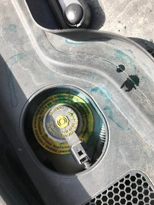

    Парни, вот такую картину увидел на рестайловой Ку.
    Ездит дЭвушка, поэтому под капот ессно никто не заглядывал.
    Есть шанс что это синяя незамерзайка, расстаявшая под лобовым со снегом (Сибирь).
    Или стоит беспокоиться о тормозной жидкости ? Еще не менялась ни разу

    Открути крышку и посмотри, что там.
    Тормозуха меняется первый раз через 36 месяцев, затем каждые 24 месяца.
