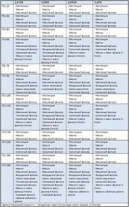

    Добрый день. Подскажите плз где можно посмотреть перечень запчастей для первого то? q5 2.0 TDI 2014
    По форуму полазил вроде не нашел.

    В табличке приведено то, что предписывается производителем делать при ТО. В Вашем случае - меняется масло, маслянный фильтр и прокладка под сливную пробку. Все остальное, что будет предлагать ОД, делать не обязательно. :hi:

    а на рестайл есть такаяже инфа?
  15. KOKA
    KOKA Старожил
    27 апр 2014
    15.427
    Q5 3,0 TDI 2014
    Ничем не отличается.

    и замена масла в типтронике с периодичностью как в с-тронике?
  17. TURIST80
    TURIST80 Старожил
    11 июл 2012
    6.744
    Dogma F8 Team Sky, Cube Reaction gts
    На рестайле на дизеле тоже S-tronic

    я вкурсе, имел ввиду бенз., таблица то общая.
