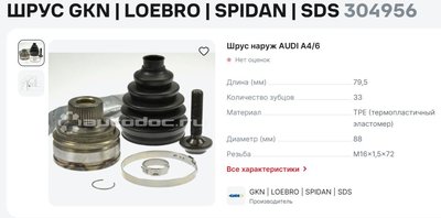

    АУДИ Q5 2009 года постукивает и люфтит левый наружный ШРУС.
    Автодок в "гараже" выдаёт 8R0 598 099
    superetka.com -для 7-ступ. КП DSG 8K0 498 099D
    Что покупать?

    Если хочешь узнать номер з/ч, то нужен VIN...

    8R0598099>8K0498099D>8K0498099G

    выбрал, спасибо!

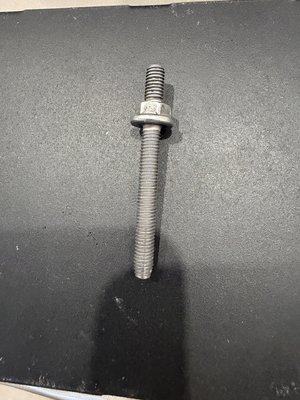

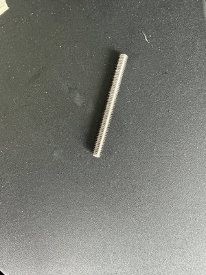

    Коллеги, появилась мысль. Есть в двигателе 2,0 TFSI болты (на 1-м фото) N91229201, которые прижимают катушки зажигания к крышке головки блока цилиндров. А на резьбовой «хвостик» одевается провод массы и гайкой прикручивается к головке болта. Задался вопросом: через сколько откручиваний-закручиваний болта в алюминиевую крышку при замене свечей или катушек зажигания резьба в ней вытянется и закрутить болт станет невозможным??? Поэтому болты выкрутил и на их место закрутил нержавеющие шпильки (на 2-м фото) такой же длины (63 мм). Катушки зафиксировал нержавеющими гайками с буртиками, «массовые» провода прикрутил такими же гайками с буртиками. Шпильки при всех манипуляциях с заменой свечей или катушек остаются на месте, ввернутыми в крышку. Фото приложу дополнительно

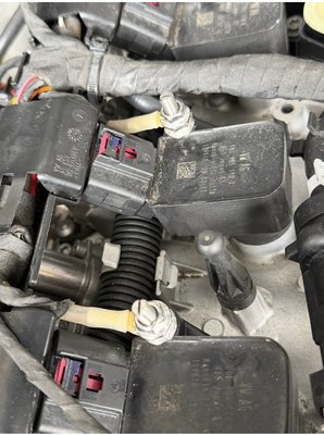

    #355 ПетруччоТ, 1 мар 2026
    Как-то так.

    Приветствую! Шпильки покупные или от токаря? При установке садили на фиксатор резьбы? И каким моментом затягивали?

    Добрый день! Изготовили 2 варианта: порезали стандартную шпильку из Всех Инструментов (токарь, с фасками) и изготовили свои со шлицом под отвертку. Закручивали до выступания над катушкой 18-18,5 мм, как у «родных». Без фиксатора резьбы умышленно (пока).
