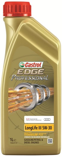

    А во всех наборах для ТО Castrol кладут причём 5 w-30.. Да и в мануале ауди Castrol рекомендует...

    Castrol официально поставляется ФГР в упаковках 1, 60 и 208 литров и имеет ВАГовские номера.
    GE52183C8 MOTOR OIL EDGE Longlife II 0W-30 208 л
    GE52195C6 MOTOR OIL EDGE Prof LongLife III 5W-30 60 л
    GE52195C8 MOTOROIL EDGE Prof LonglifeIII 5W30 208 л
    GE55167C2 Oil Castrol EDGE Professional 0W-30 1 л
    GE55167C6 MOTOR OIL EDGE Professional A3 0W-30 60 л
    GE55167C8 MOTOR OIL EDGE Prof A3 0W-30 208 л
    GE60167C2 Oil Castrol EDGE Professional OE 5W-30 1 л
    GE60167C8 MOTOR OIL EDGE Professional OE 5W-30 208 л
    GM60167C2 Oil Castrol Magnatec Professional OE 5W- 1 л
    GM60167C6 MOTOR OIL Magnatec Professional OE 5W-40 60 л
    GM60167C8 MOTOR OIL Magnatec Professional OE 5W40 208 л
    GAUE52195C2 Oil Castrol EDGE Prof LongLife III 5W-30 1 л
    GSKE52195C2 Oil Castrol EDGE Prof LongLife III 5W-30 1 л
    GVWE52195C2 Oil Castrol EDGE Prof LongLife III 5W-30 1 л
    Три последних артикула с рекомендациями Audi, Skoda, Volkswagen на упаковке.
