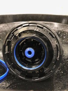

    Вчера на ТО-2 менял топливный фильтр. На фото то, что стояло у меня с завода, аккурат MANN PU10011. И это оригинал. Так что можно заказывать у MANN, будет явно дешевле в полтора-два раза. Кстати фильтр был в очень хорошем состоянии Когда мастер отсасывал из стакана, куда фильтр вставляется, то специально обратил моё внимание на то, что он чист. Дно блестит. Никакой ржавчины, конденсата и ещё какого- нибудь дерьма обнаружено не было. Вывод: заправляйтесь на проверенных заправках и будет вам счастье. Я на всех своих машинах ( 2 Тура и 2 Q7 с 2009 г.) всегда менял топливный фильтр через 30000 км. И никогда не видел при замене много дерьма в стакане фильтра.. Может мне просто повезло?
