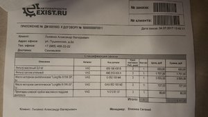

    Вот мои цены. Без воздушного фильтра, но насколько я понял из форума и разговора Экзист.jpg с приёмщиком, он меняется на 30т

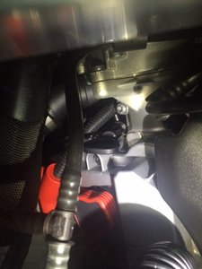

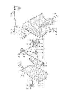

    #976 Dmitry_K, 20 июл 2017
    Если смотреть на двигатель на правой части спереди под всем пластиком.
    Фото с аудиворлд. Даже щуп виден. Говорят, что на первых машинах щуп есть, дальше стали заглушку ставить, но трубка до поддона осталась. Вот через нее и выкачивают. Номер 29 на схеме
      43,1 КБ
      367
      333,1 КБ
      329
    Daemongur и exmo нравится это.
