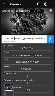

  8. DmitryQSem
    DmitryQSem Завсегдатай
    21 дек 2013
    652
    Чувашия респ.
    Audi Q7 TDI'19
    Доброго вечера, залил дизель, а тут такая ошибка, что нужно сделать?))
    Подскажите пожалуйста, первый раз такое..
  9. Melkon&Ratkov
    25 фев 2014
    8.692
    Проверить разъем датчика на фильтре снизу как минимум .
  10. DmitryQSem
    21 дек 2013
    652
    Чувашия респ.
    Audi Q7 TDI'19
    А если топливо такое было?
  11. Melkon&Ratkov
    25 фев 2014
    8.692
    Я не вижу нормальной формулировки ошибки с вашего свистка . Надо понимать там электрическая ошибка или еще какая то ?
  12. DmitryQSem
    21 дек 2013
    652
    Чувашия респ.
    Audi Q7 TDI'19
    Ну имеется ввиду с водой топливо..
  13. Melkon&Ratkov
    25 фев 2014
    8.692
    Ошибка как звучит. Не надо фантазий про воду
