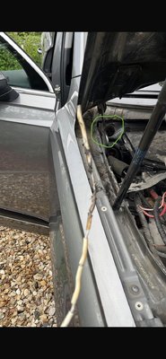

    Во! Нашел!
    Аналогично со стороны водителя.

    Во во, в этот "анус" резиновый и пихал вчера с водятловой стороны протяжку, чуть на треть сняв резиновый уплотнитель жабо

    Всё верно, упортнитель резинку стянуть наполовину с нужной стороны и можно пролезть приподняв "слой" верхний жабо я так протяжкой там чистил, получилось, фотки выше есть они у петель прям с краёв
