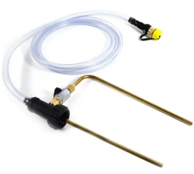

    Дилер не заправляет масло в АКПП аппаратом, только самотёком, при помощи такого приспособления.

    Немцы меняют так же)

    А русские многие меняют ещё проще, слил старое в канистру, высчитал слитый объём и нагнетателем или даже большим шприцом залил тот же объем.
    Но как я и говорил ранее, этот вариант называется частичная замена, а полная делается только с аппаратом и специалистом.

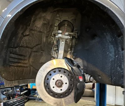

    Ребят, где искать клапана под передними подкрылками слива воды из корыта под жабо? Не пойму, нет очевидных вариантов и полного отчета 4m ни одного. Все в духе "отогнуть дотянуться, помять и потечёт", но где???? Вода слева капит в салон лью когда на лобаш, у пассажира течет, с водительской не... Хочу прочистить. Спасибо. Куда лезть? Можт кто делал...

    Ну а локер открутить что мешает и посмотреть ? Или сфоткать там уже . Как можно показать то чего не видно на фото ?
