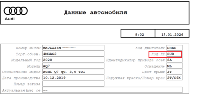

    Если есть расшифровка, то в ней указан код КП.

    Спасибо. У меня указан SUB, значит это 8HP65A. Верно?
    А откуда вы такой скрин взяли?

    Верно, SUB она же 0D5, она же AL552, она же ZF8HP65A.
    Скрин расшифровки из программы ЕТКА.
