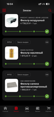

  16. 7Qdesnik
    7Qdesnik Завсегдатай
    7 июн 2020
    620
    Audi Q7 3.0 tdi 2019
    Я себе на ТО-135 заказал вот так
      469,3 КБ
