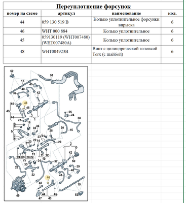

    маслице уходит, возможно из под крышки клапанной крышки.
    кто ни будь знает перечень необходимого для замены? помимо самих крышек

    Audi Q7(4M) 3.0TDI 2016
    ну как минимум все колечки и болты форсунок

    а можно-ли списком? )) ну и номерочков)

    как-то подзапутался совсем.
    а какие крышки ГБЦ нужны для WAUZZZ4MXKD035863
    в чём разница VAG 059 103 469 DE и VAG 059 103 469 DA?
    VAG 059 103 470 CS и VAG 059 103 470 CN?
    входит ли уплотнитель в комплект? а что в принципе в комплекте с крышками?
    да немного не понятно что ещё нужно для их замены кроме уплотнительных и болтов которые по 6 штук))

    DA заменён на DE, CN заменён на CS
    Комплектность крышки на картинке.

    смело заказывать VAG 059 103 469 DE и VAG 059 103 470 CS?
  13. АндрейР
    АндрейР Желаю чтобы все!
    19 апр 2004
    65.085
    A3\8P\2,0Т\Q
    Да, смело, номера DA и CN неактуальны.
