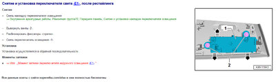

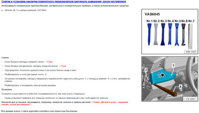

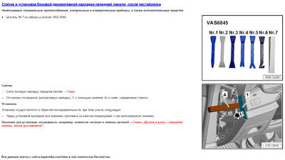

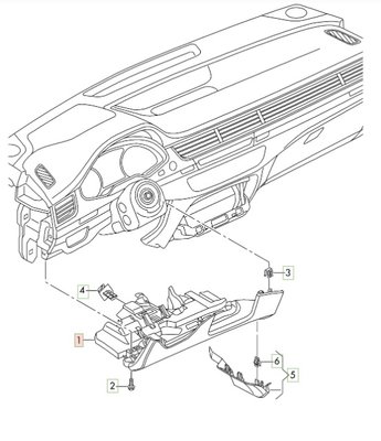

    Всем привет!
    Парни, подскажите, как демонтируется обшивка под рулем?
    Достался мне карбон в салон. По дверям все просто замена. По центральной (вижу 2 болта когда открываешь бардачок). Знаю есть еще один у руля. Но он закрыт обшивкой. Она же закрывает накладку, где блок управления светом (слева от руля). Думаю при замене этих накладок нужно снимать обшивку под рулем. Если есть у кого-то опыт, или выписка из Этки(?) поделитесь, пожалуйста.
  12. Robbin
    Robbin Участник форума
    15 янв 2023
    326
    Переключатель света просто снимается. Потом будет видно, как и обшивку под рулем снять.

    У меня дорест! Если есть такие-же инструкции по 17 году, был бы признателен!

  14. Robbin
    15 янв 2023
    326
    Тогда вам проще самому на колхозниках посмотреть. Найдете там всё

    #5735 SusS6, 28 янв 2025
    Знать бы еще куда тыкать там))
    Ладно. Спасибо! Попробую разобраться.
    Upd
    Спасибо! Вроде разобрался! Скачал инструкцию!
  16. SusS6
    SusS6 Bad e-mail
    8 фев 2011
    1.673
    ммм90 и рмр150
    Robbin, благодарю!
    Все нашел. И сделал.
    Ушло минут 30 на все работы по замене.
