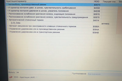

    а какая машина? год? нашли только это. активирована.

    Q7 4m 2017

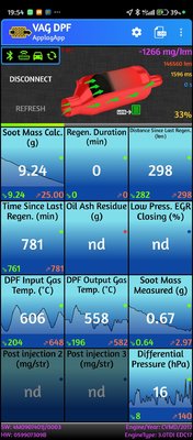

    Приветствую. Если еще актуально, делюсь информацией, как мониторить загрязненность сажевого и процесс, собственно, регенерации.
    Что требуется: самая простая обидишка типа Vgate icar2, на алике полно, и программа
    VAG DPF. У меня, при моем стиле движения по городу, прожиг запускается 1 раз в 7-8 дней. Процесс начинается при заполнении фильтра на 90%. Иногда пытается что-то запустить и меньшем проценте сажи, но как-то странно. Греет всего до 300-350 градусов и начинает сбрасывать температуру, а шкала загрязненности фильтра продолжает увеличиваться. И причем, как я понял, на меньшем проценте прожиг не запускается, хоть и выполнены все условия по прогреву двигателя, скорости, времени и т.д. Только при заполнении на 90 % На скрине видны основные параметры в середине процесса. У меня процесс останавливается на 25% при массе сажи в 6-7 гр. Дальше программно останавливается и снова начинается процесс накопления.

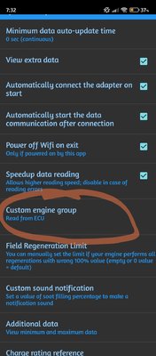

    Попробовал лайт версию.
    Что то она не может корректно мотор определить.
    Можете показать - какой тип мотора у вас в настройках выбран?

    Скачайте с 4pda последнюю полную версию программы, лайт удалите. Мой мотор в поддерживаемых тоже не отображается. Я попробовал разные группы, в 7-ой мой cvmd стал зеленым отображаться, если режим по умолчанию стоит (скрин) - показывает розовым цветом. После выбора смотрите, чтобы на квадратиках нужных вам параметров были зеленые точки, если синие - не читаются данные, красные - ошибки чтения.

    В 3м блоке есть кодировка автоотпускание ручника - соответственно у кого как закодировано, так и будет сниматься ручник.
    [VN]_Parking_brake_auto_release_function_boundary_conditions_of_driver_presence_for_driveaway:
    [LN]_After_manual_park_brake_applying: [VN]_Door_contact_switch_and_belt_switch_driver_side
    [LN]_After_automatic_park_brake_applying: [VN]_Extended_driver_presence_detection
