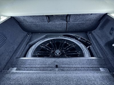

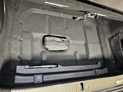

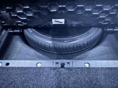

    После вашего поста решил проверить, что твориться в подполье у остальных "современных" машин в гараже.. В w223 все понятно - записки нет. компрессор + баллон с клеем и крюк в легком доступе. Но RR неприятно удивил.... под полом полноценное колесо(23"), компрессора нет, к инструментам без разбора пола и вытаскивания колеса не добраться... В общем по итогу в случае с RR если в дороге случится неприятность, то без мучений даже на эвакуаторе не уедешь) Так что в Q7 не все так плохо))

    кстати, в пеноблоке есть место для баллона с клеем но его нет!))) с3,14Zдили, не доложили или не положено?)))
    ЗЫ а по ренджам... если на месте качнуть до монтажа не получалось - сразу на эвакуатор!))) хотя... на кухе в такие ебеня еще не заезжал, чтоб так калеса разодрать!)

    Не, баллон кладут только в 7ми местную, в которой нет места для запаски. Тогда в комплекте только компрессор с баллоном.

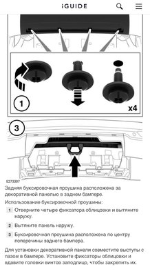

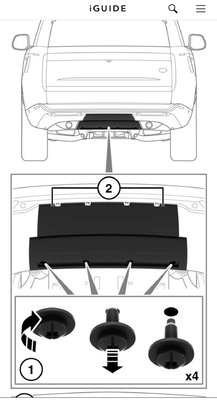

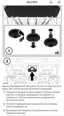

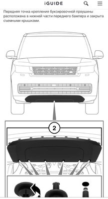

    Так с рэнджом получается, что проушина лежит в нише с инструментами и к ней так же хрен подлезешь без вытаскивания колеса… более того вчера товарищ на драйве подсказал что там еще цирк с установкой проушины… фото из инструкции чтобы оценить гениальность конструкторов прикладываю))
