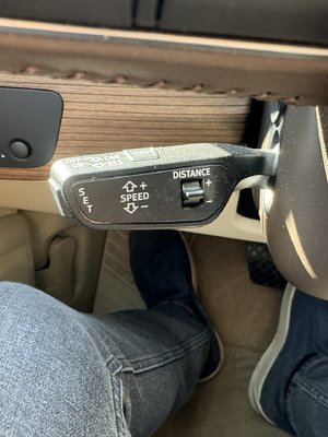

    Вот так с Аас выглядит рычажок

    а кнопка на торце рычага поворотников - это line-assist ?
  10. 7Qdesnik
    7Qdesnik Завсегдатай
    7 июн 2020
    620
    Audi Q7 3.0 tdi 2019
    Ага

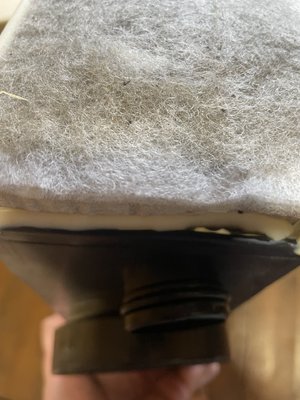

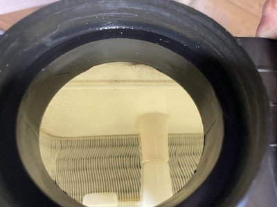

    Dimos81 Завсегдатай
    17 июн 2013
    560
    Q7 3.0 TDI 2015

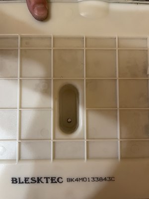

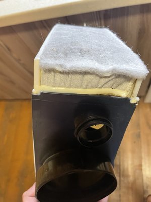

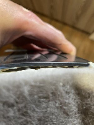

    Прошлым летом делал плановое ТО в Ауди Таганка. Мне сказали, что по понятным причинам оригинальных запчастей нет, поэтому используют качественный неоригинал. В эти выходные я решил пропылесосить воздушный фильтр двигателя. Снял его, понес пылесосить. Он мне сразу не понравился, в руках он весь скрипит. Внутри фильтра я обнаружил небольшой чёрный налет, похожий на копоть. Потрогал пальцами - а это мелкие песчинки. Осмотрев фильтр, увидел, что фильтрующий элемент в месте соединения с пластиком местами отклеился вместе с клеем (или вообще клей изначально не доходил до пластика). На фильтре надпись «BLESKTEK BK4M0133843C». Поиск в интернете не находит этот фильтр, только сайт китайской многопрофильной фирмы. Я, конечно, офигел от такого сюрприза со стороны солидного дилера, такое дерьмо надо еще постараться найти. Фото фильтра прилагаю.
    Возникает вопрос: насколько это критично? Песка в внутри фильтра совсем немного, но неизвестно, сколько не осело на дне, а пролетело дальше. Я с таким фильтром ездил порядка 10 месяцев. Это может вызвать задиры в цилиндрах?

  16. pombur
    pombur Участник форума
    21 июн 2019
    260
    Башкортостан респ.
    Audi Q7(4M) 3.0TDI 2016
    ну есть надежда, что когда фильтр был установлен в свои пазы и прикручен винтом, то эти щели были не такими критичными. Ну а будут ли последствия покажет время
  17. Dimos81
    Dimos81 Завсегдатай
    17 июн 2013
    560
    Q7 3.0 TDI 2015
    Щели все равно оставались, да и внутри виден налет песчинок. Фильтр поменял, но кривой выбрасывать не буду на случай экспертизы.
