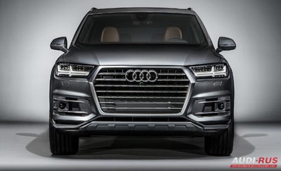

    Адапт круиз можно отличить на до рест:
    1. В бампере есть сферы похожие на противотуманки черного цвета
    2. Снизу рычага переключения поворотника есть мини рычаг - это управление круизом. Но, должен быть еще на нем регулятор дистанции. Без него это просто круиз. Не активный. Даже если на нем есть лимитатор, к активному круизу он ничего общего не имеет

    Я правильно понимаю что если сфер в противотуманках(как на фото) нету - то и адаптивного круиза и line-assist тоже не будет? То есть вообще без вариантов, верно? Они работают только через эти две камеры?

    Да. Верно. Это только не камеры это лидары

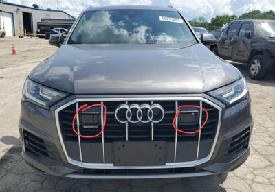

    Спасибо. А на рестайлинге лидары(то есть наличие ACC и line-assist) выглядят вот так? И если их нет на бампере - значит и ACC и line-assist не будет?
