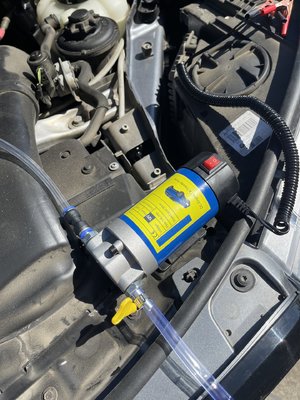

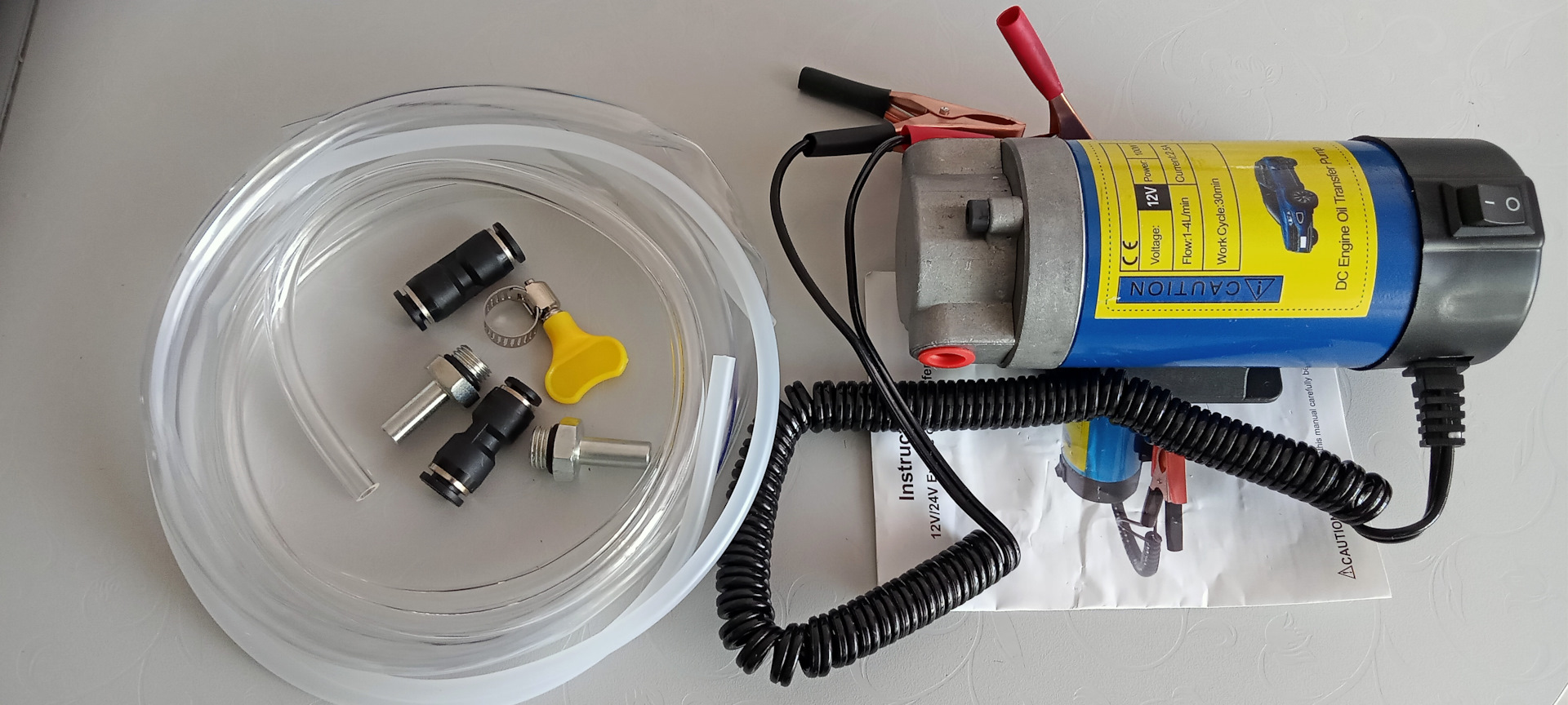

    И как Вам такой? Нормально тянет? Шланга комплектного хватает, подходит?

    Отлично, уже года три как работает, у меня правда не Q7, но мои 4,5 литра масла высасывает минуты за три, длины шлангов на 2,0TFSI и 2,0TDI(жены) хватает с запасом, в отверстия для щупа входит отлично.

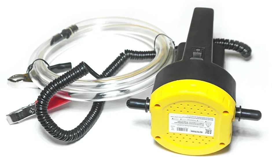

    Такой(фото) только не берите, у него пластиковые шестерни, через 3-5 замен начинает очень плохо качать.(разъедает пластик наверное)

    С таким насосом, ТО можно спокойно делать самостоятельно

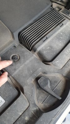

    Подскажите как снимаются клипсы на кожухе, ближнем к решётке радиатора, который сверху и закрывает доступ к радиаторам. Фото прикрепил. И как снимается сам кожух? Есть хитрости для внимания, чтобы не сломать какаю-нибудь защёлки. Цель - увидеть насколько грязны радиаторы, перед летним сезоном.

    Просто провернуть и снять

    Часть клипсы, отмеченную стрелкой необходимо поддеть отверткой и приподнять вверх, после чего поддеть саму клипсу и вытащить ее вверх.
