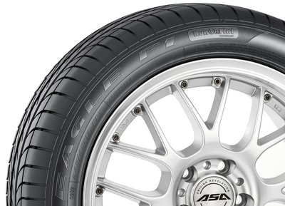

  19. АндрейР
    АндрейР Желаю чтобы все!
    19 апр 2004
    64.310
    A3\8P\2,0Т\Q
    У Good Year RunFlat отображается так:
