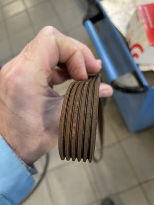

    Добрый вечер!
    Поделюсь небольшим отчетом и опытом:
    На 90ткм. были заменены диски и колодки вкруговую, все марки ATE.
    Колодки отходили 45ткм. износ примерно одинаковый, что перед, что зад. Датчик срезало и спереди и сзади с внутренней стороны. Это конечно прогресс, так как до этого задние колодки (оригинал, Ferodo и brembo с стоковыми дисками более 18ткм не ходили.
    После загорания датчика откатал ещё 3,5ткм и ещё 1,5ткм как минимум можно было ещё. Но уж очень надоела сигнализация за полтора месяца, что колодки достигли максимального износа. Эксплуатация город/трасса 70/30.
    Также на 135ткм был заменен поликлиновый ремень с роликами.
    Ролики в оригинале марки INA.
    Состояние ремня можно увидеть на фото.
    Ихмо 135ткм пробега, самое время менять, 150ткм это уже совсем край.

    Я ремень менял на 60 тыс. Навесного оборудования. Или это не тот?
    Amadey нравится это.
  4. KOKA
    KOKA Старожил
    27 апр 2014
    14.891
    Q5 3,0 TDI 2014
    Тот самый.
  5. Charmant
    Charmant Участник форума
    26 ноя 2017
    199
    Audi Q7 3TDI 2018
    Тот самый, VAG рекомендует делать замену каждые 90ткм. На этом пробеге он у меня был как новый, далее я наблюдал при каждом ТО

    Сейчас производитель рекомендует менять ремень через каждые 60 тык.

  18. Leksus62
    Leksus62 Участник форума
    21 дек 2020
    130
    Audi Q7 (4M)
    Можете написать список каталожных номеров что вам меняли? Мне тоже пора.
    Судя по схеме там кроме роликов и натяжителя еще всякие колпачки пылезащитные, болтики... их тоже менять?

  20. pombur
    pombur Участник форума
    21 июн 2019
    260
    Башкортостан респ.
    Audi Q7(4M) 3.0TDI 2016
    если брать ролики от Gates или INA то колпачки не нужны, они есть в комплекте с роликами. Я болты не менял, поменял два ролика, натяжитель и ремень
