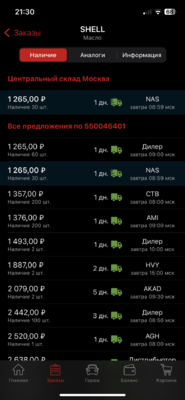

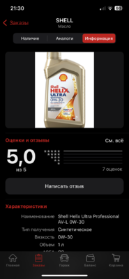

    Ликви, думаю, норм масло, но стоит дороже Шелл, который за бугром льют дилеры как оригинал Ауди. Почему не покупать? Оно в цене упало, летом было под 2.5тыс/л как сейчас Ликви. А Шелл вот:

    Сейчас по Shell, лично у меня, есть серьезные опасения в плане легкости попасть на левак. Они одни из первых в прошлом году покинули рынок России и сейчас приходится гадать, что в продаже у конкретного поставщика серый параллельный импорт или привычная канистра с непривычным дерьмом
