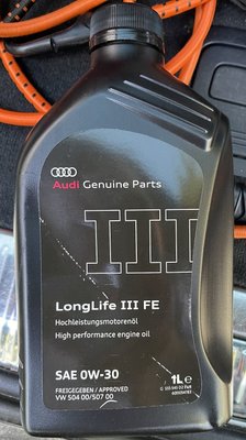

    Нет. Это луклйловское уже в VAG канистрах без явного упоминания лукойл.
    https://www.oil-club.ru/forum/topic/43953-volkswagen-longlife-iii-0w-30-gr52195m2-свежее-лукойл/
    От "европейского" отличается канистрой и отсутствием буковок FE в названии "LongLife III FE"

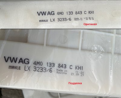

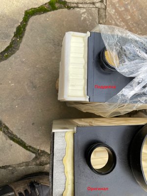

    Купил в EXIST под видом оригинала фильтр с Алиэкспресса.
    Ничего не имею против товаров с Алиэкспресса, но если бы я хотел купить фильтр с Али, я бы его купил там за 2500, а не за 5000 в Экзисте.

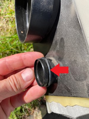

    И, кстати, фильтр с Али никогда не хотел. А после того, как взял его в руки - тем более. Он банально не садится в посадочные места! И так и сяк корячился, оказалось сделали слишком толстую резинку на маленьком патрубке, и он не влезал. См. третье фото. Взял резинку с оригинала и все село.
    Да и просто -это именно ПОДДЕЛКА, фейк. Материалы другие, клей, войлок не обрезан заподлицо, внутри пластик несходится и тп. Фу. Дрянь.
    Никому не рекомендую.
    Как отличить - по шрифтам (китайские прыгают, оригинал аккуратненький), по клею (у оригинала больше намазано).

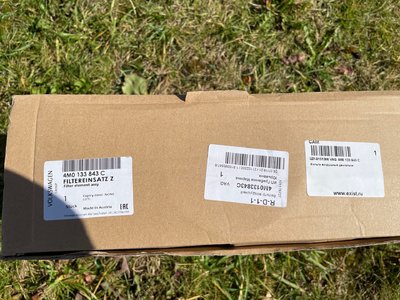

    На всякий случай прилагаю фото коробки и поставщика.
    Пойду искать хороший аналог
    В Экзист, разумеется, сообщу тоже. Это, конечно, классный бизнес, продавать за две цены подделки, война, как говорится, все спишет, но репутация-то может все же хоть немного для них, да значит
