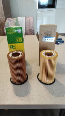

    Решил сравнить масляный фильтр с алишки с оригинальным. Чисто визуально китайский сделан даже качественне. Вопрос конечно как он фильтрует... Ставить пока сыкотно :)

    я тут по качеству изготовления смотрел оригинал и Кольбеншмидт,там капец оригинал как будто школьники клеили обоссаными пальцами,а Кольбен как произведение исскуства

    сделан очень качественно, сидит плотно, на таком проехал уже почти 6,0 тыс. км, заказал второй раз, пока придёт как раз под замену.

    А я купил сразу в июне MANNовсие 2-а шт. и масла Шел 0х30 12-ть литров и теперь уверен на все 100, что он пройдет с легкостью и 7 т.км, и 10 т.км. и даже рекомендованные по мануалу 15 т.км.)))
    А вот Китаю, я пока, и особенно с фильтрами не доверяю, т.к. ремонт может оказаться значительно дороже, особенно сегодня.

    не ну как бы на масляном точно не стоит экономить,ладно там воздушник салонник,но масляный все так капец ответственный
