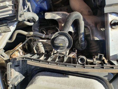

  16. BlueWhale
    BlueWhale Новичок
    19 фев 2019
    89
    Курская обл.
    Не нашел этот щуп!
    Разобрал пластик, фото ниже.
    Покажите на фото стрелкой где он.
  17. KOKA
    KOKA Старожил
    27 апр 2014
    15.190
    Q5 3,0 TDI 2014
    Там не щуп, там заглушка
    Daemongur, oleg. и BlueWhale нравится это.
  18. BlueWhale
    BlueWhale Новичок
    19 фев 2019
    89
    Курская обл.
    ¹
    Нашёл.
    Попытался бытовым маслянным насосом откачать.
    Грамм 200-300 откачал и больше не смог.
    Кто имел успех в этом, подскажите, что необходимо: всасывающая трубка большой длины или следить за подпором этого насоса?
  19. zlt
    zlt Живу я здесь
    30 авг 2017
    3.751
    Латвия
    Q7 60TFSIe 2026MY
    Экстасенсы способные понять, что такое "бытовой маслянный насос", тусуются на других форумах.
    Простенькие насосы для откачки масла через щуп неспешно справляются со своей задачей.
    oleg. нравится это.
