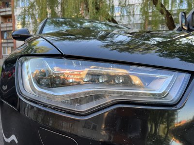

    я имел ввиду просто ЛЭД и матрикс. Ну я бы сказал хорошо у меня справляется
    у меня такой ЛЭД

    Да, вот такие были на AR, очень хорошо отрабатывают

    Я правильно понимающиеся на q7 если не матрикс , то качество света должно быть как у моих?

    Да, примерно одинаково

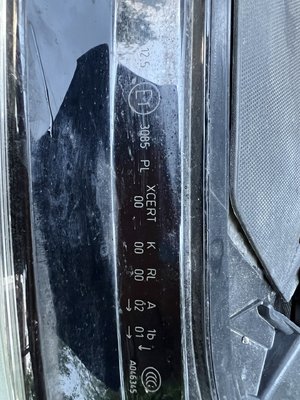

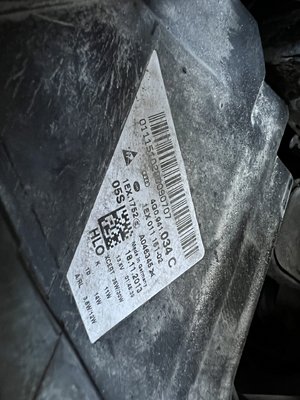

    Какая маркировка мощности LB и HB на Ваших фарах?

    Где искать маркировку. Что именно искать
    EA33C51B-33F2-4C3E-BD86-48F258854807.jpeg F99DC55F-30C9-43F7-A0D1-6A4395F2B9D5.jpeg
  19. zlt
    zlt Живу я здесь
    30 авг 2017
    3.807
    Латвия
    Q7 60TFSIe 2026MY
    Правильно нашли :)
    Так вот у Вас ближний свет - 35 Ватт. Дальний 30 Ватт.
    Ну а у HD Matriх ближний свет 40 Ватт, что практически один хрен, но дальний 123 Ватта.
    Трудно уже говорить, что разницы нет. Ну и в дополнение к 123 еще 35 Ватт "лазера".
