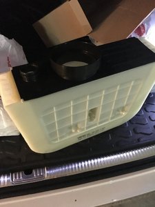

    Парни пришли запчасти на то1, это че за приблуда такая? Воздухан? IMG_2662.JPG

    Да, воздушный фильтр. Он у нас такой, крупный.

    Я в шоке!!!!!! Я думал из далека что это бочек омывателя))))

    100% воздухан!!!!
