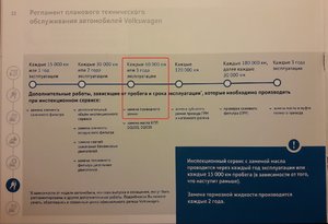

  17. KOKA
    KOKA Старожил
    27 апр 2014
    15.412
    Q5 3,0 TDI 2014
    У меня Тур 2019 года, двигатель тоже CVMD.
    Вот страничка сервисной книжки с регламентом
    Как видишь, про замену ремня через 60 тык. это правда.
  18. АндрейР
    АндрейР Желаю чтобы все!
    19 апр 2004
    65.956
    A3\8P\2,0Т\Q
    Это регламент для 2,0TDI
  19. KOKA
    KOKA Старожил
    27 апр 2014
    15.412
    Q5 3,0 TDI 2014
    У Тура нет 2,0 TDI
  20. АндрейР
    19 апр 2004
    65.956
    A3\8P\2,0Т\Q
    #4160 АндрейР, 23 янв 2022
    А так же у Тура нет "робота", ремня ГРМ и муфты в полном приводе.
